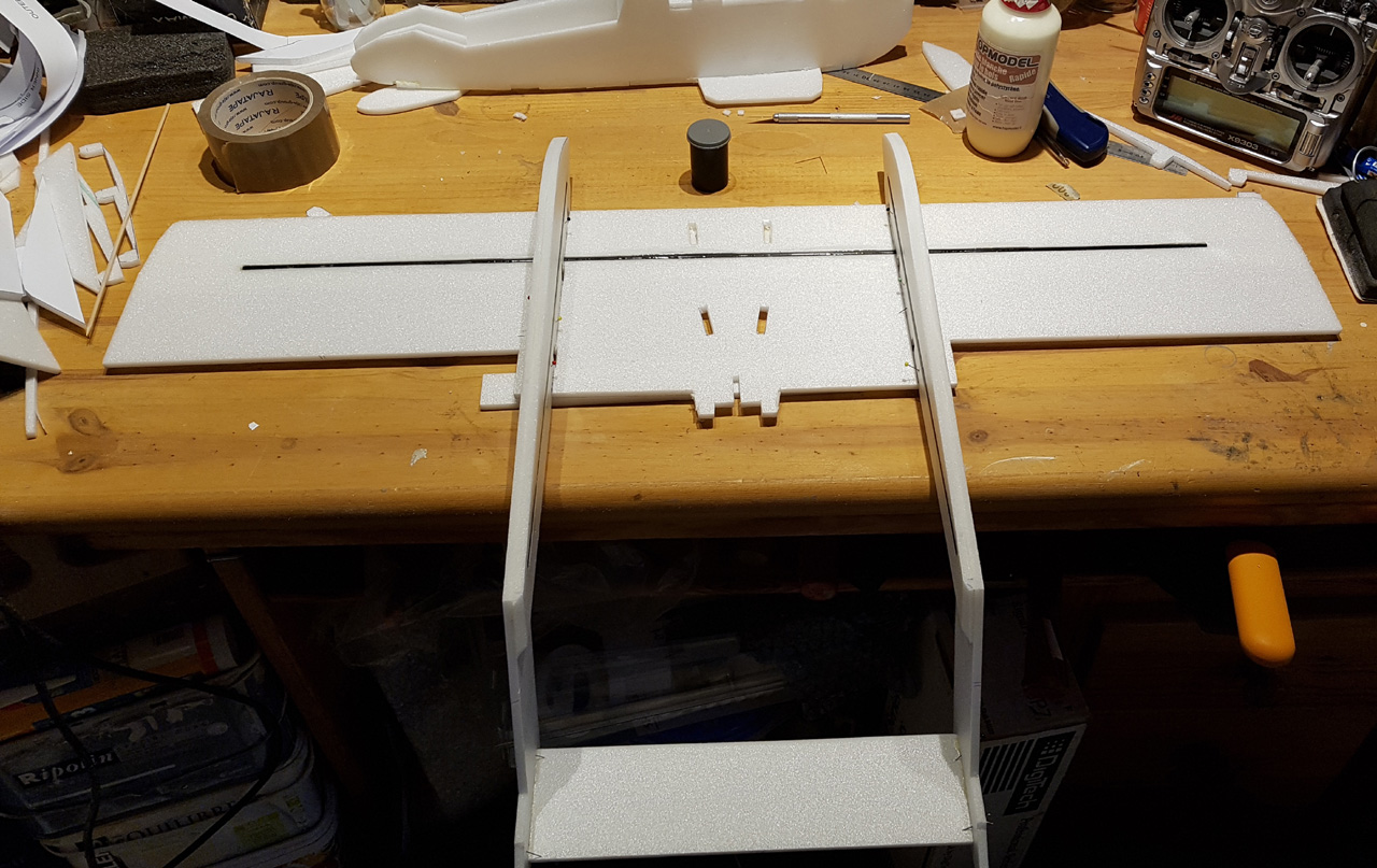

L'aile est faite à partir de deux épaisseur dedépron de 6mm formant le profil KFm-2 :
Ici l'extrados, on voit bien "l'escalier" typique des profil KFm) :

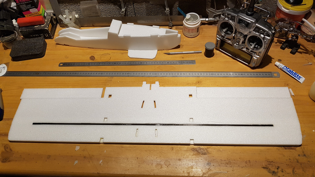

et l'intrados où vient se coller un tube de carbone servant de longeron (un tube carbone issu d'une flèche "Archer" que j'avais en stock)

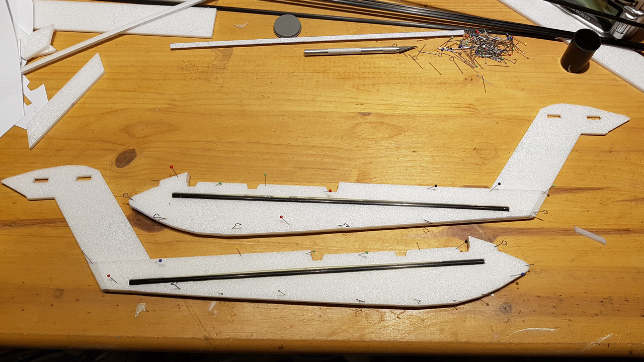

Les nacelles sont composées de deux épaisseurs de dépron de 6mm dont le coté intérieur est renforcé par un tube carbone de 6mm :

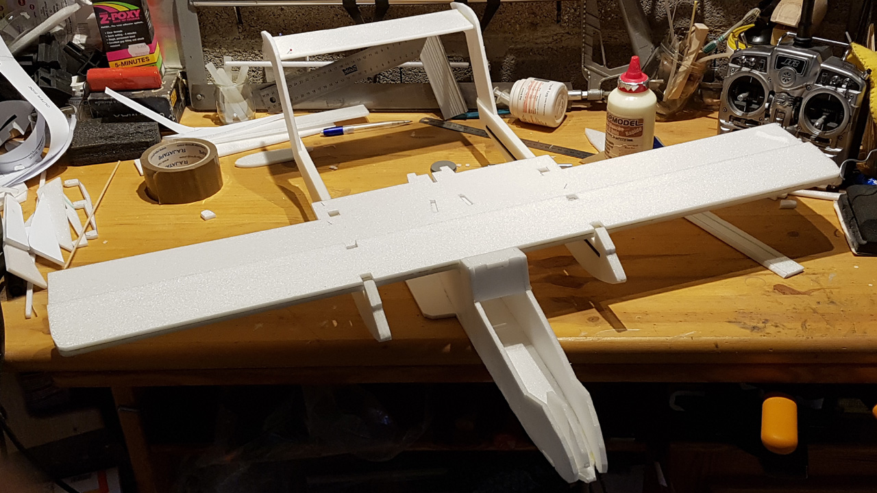

Elles viennent se coller sous l'aile :
Le fuselage est construit comme une "caisse à savon" et est prévu pour venir s'emboiter sous l'aile, lui aussi.
Il es fort possible que je le modifie pour devenir démontable, ce qui permettrait d'équiper la machine d'un fuselage équipé "FPV" ou "Normal" en fonction des envies.
