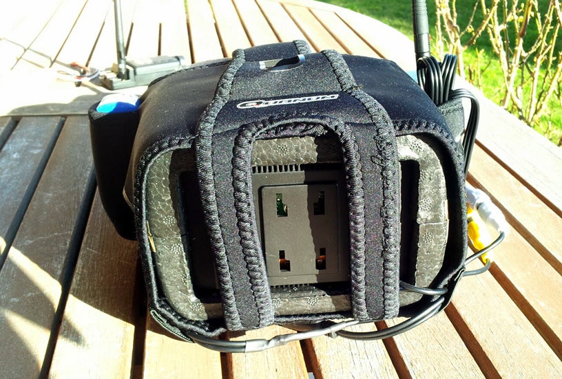

J'ai remplacé la mousse noire d'origine qui fait 2 ou 3 mm par de la mousse auto adhésive épaisse trouvée au rayon isolation des fenêtres chez Casto pour moins de 5 euros les 10m :
Cette modif permet d'améliorer GRANDEMENT le confort pour les mousses placées en haut et en bas du masque.
Les deux morceaux collés à l'intérieur du boitier en EPO sur les deux cotés permettent, eux, de bien calfeutrer les espaces entre les cotés du visage et le masque et préservent ainsi très bien l'obscurité à l'intérieur du masque.
J'ai aussi choisi de ne pas coller les demi-coques en EPO pour pouvoir garder le masque 100% démontable (on ne sait jamais...)
J'ai utilisé du scotch d'emballage pour maintenir les deux demi coques et bloquer la lumière le long des joints latéraux

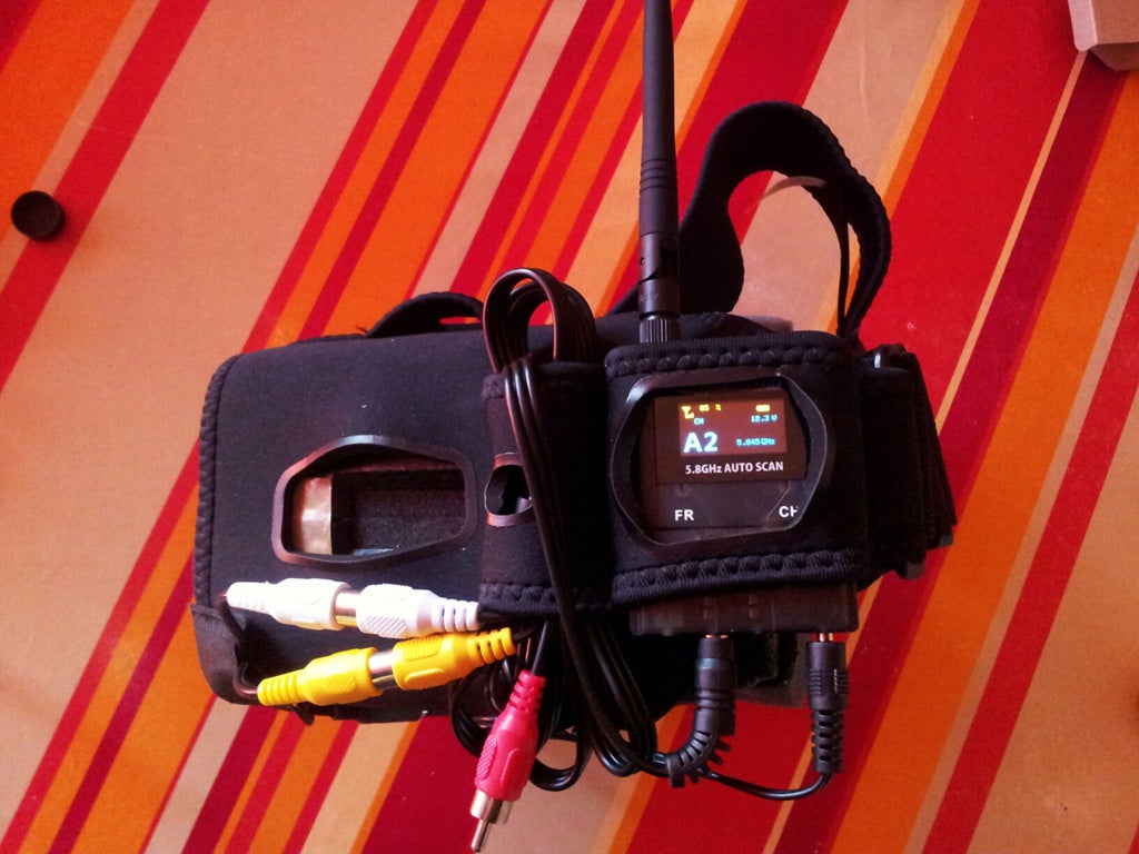

La housse en néoprène du masque permet un maintien relativement bon sur le visage et elle est équipée de plusieurs poches et de passants permettant d'y stocker : un recepteur video de taille standard, un "video switcher" (fourni avec le masque) pour pouvoir commuter entre la vue FPV et une vue devant soi si on équipe le masque avec une seconde petite caméra permettant de voir où on mets les pieds - du moins à ce qu'il parait... Razz ; un accu lipo 3S  et un système "head tracker" pour ceux qui souhaitent pouvoir piloter leur caméra FPV avec leur mouvements de tête.

J'ai monté un récepteur video Quanum 5.8GHz "AutoScan" - modèle léger et pas cher... On verra bien comment il se comporte...
Super simple d'utilisation : On presse le bouton CH une fois la caméra et son émetteur en marche et il scrute les signaux pour sélectionner celui avec la réception la plus forte
(donc la frequence de la caméra la plus proche de lui).
Une fois réglé, il ne bouge plus, sauf si on refait la manip.
Tous les cordons étaient fournis avec le masque Quanum et l'émetteur de même marque, je n'ai eu aucun problème de connexion et aucune soudure à faire.
Les passants élastiques sont super pratiques pour faire circuler les câbles
Le devant du masque reste "ouvert" permettant d'accéder aux 3 boutons de réglage de l'écran 5":
Le coté droit permet de placer un lipo 3S 1300mAh sans problème et on voit sur le dessus la poche pour fixer un "head tracker"
