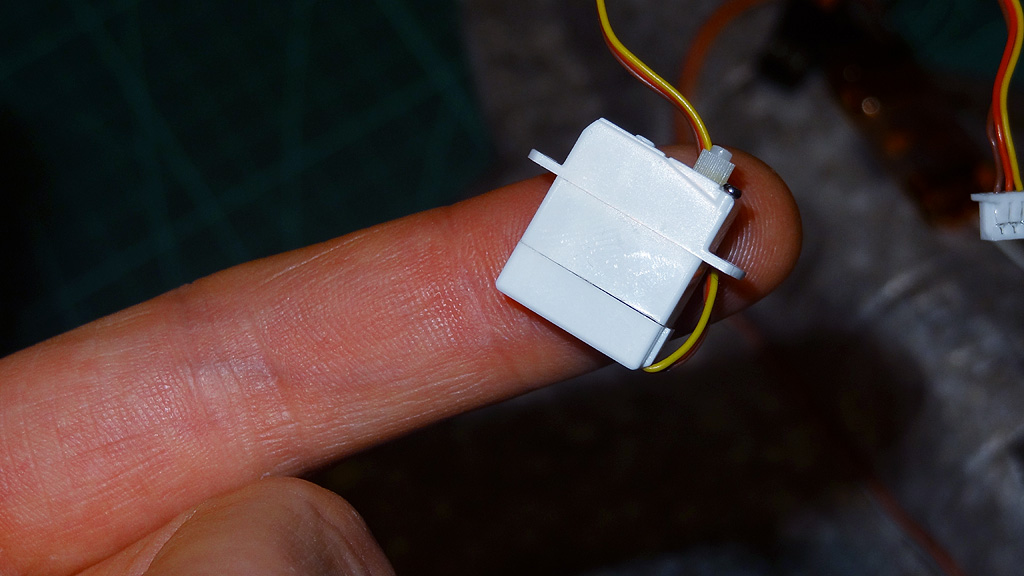

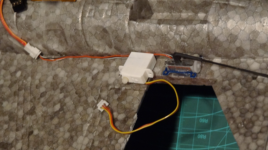

Hier soir, petite modification sur le F16 :
Le taux de roulis autorisé par le débattement limité des servos linéaires étant un peu faiblard, je les ai remplacé par des servos rotatifs de 1.9 grammes.
C'est fou, ils font la taille d'une phalange !!  Shocked
En tout cas, ils m'ont permis de vraiment pouvoir augmenter le débattements des "Tailerons" :
Maintenant y'a plus qu'à attendre une météo permettant de faire les tests en vols....
Je pense qu'avec près de 45° de débattement...  Le micro F16 devrait pouvoir maintenant tourner des tonneaux rapides ! Cool

Les essais avec les nouveaux servos ont été faits lors de la sortie à Séderon du 31 Aout :
Les objectifs sont atteints, maintenant le petit F16 est capable de tourner des tonneaux en moins d'une seconde !
Il a quand même fallu réduire considérablement les débattements à la profondeur pour que la machine reste pilotable (je n'utilise qu'environs 30% du débattement total possible en profondeur et avec pas moins de 40% d'expo sinon... affraid )
